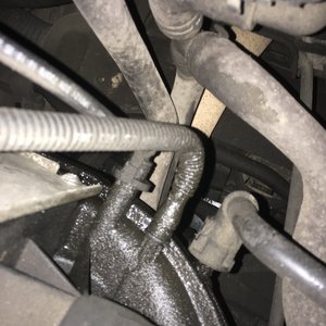

    Замыли двигатель, через неделю вот такая картина (вид снизу)
    Течет масло из трубок подачи картертных газов и паров бензина, подумав понял что скорее всего проблема в маслоотделителе но на двигателе 1.4 он без мембран а соотвтетственно там нечему рваться

    #30 vonnyzbs, 22 апр 2019
    Походу маслосъемные кольца пропускают газы в картер и они выталкивают масло с такой силой что маслоотделитель не справляется

    Отсоединил трубку но вытекающего масла из неё не увидел.. Даже при работающем двигателе
