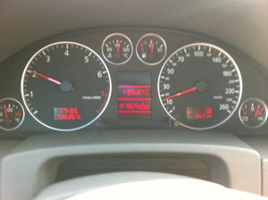

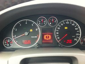

    Машина ругается, выдает ошибку. Загорается АБС и ESP и машина начинает тупить, жмешь газ а она не набирает обороты. Буквы PRND пропадают с экрана. поехал на диагностику выдало ошибку потеря связи с АКПП, стерли ошибку все гуд. Вчера опять вылезла. А сегодня утром все нормально. Из за чего такое может быть ?? может у кого была такая проблема ? Машина Ауди А6 С5 2001 год 3.0 литра 218 л.с коробка Вариатор 6 стп.

    Блок управления с которым теряется связь стоит внутри вариатора. Снаружи сзади коробки разъем непосредственно от самого блока. Лезь под машину, проверяй его.
    Возможно, что проблема в самом блоке управления коробкой. Тогда лучше обратиться к Дмитрию, он быстро все починит рублей за 15-20.
