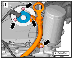

    Проблема в следующем. При движении до 2000 об/мин мигает лампа EPC в момент мигания рывок. В памяти были ошибки (рассогласование сигналов датчика КВ и распредвала, датчик распредвала недостоверный сигнал). Заменили Цепи ГРМ ошибка на рассогласование ушла, а на датчик распредвала осталась.

    датчик положения РВ G40 недостоверный сигнал непостоянно

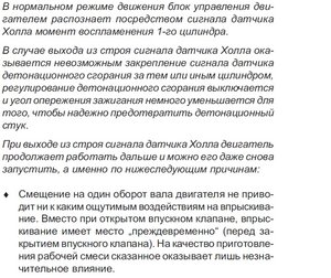

    отсоедини штекер датчика, включи зажигание. Напряжение между крайними контактами дб 4,5 вольт.

    по крайней мере 4,5. Если меньше или отсутствует, то смотреть проводку
