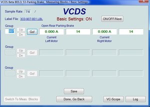

    Привет всем!Собрались другу поменять задние колодки на а6 аллроуд 2013,имея опыт разводки на пассате В6 ввожу 53/4 а дальше не вот это окно как обычно(фото внизу), а шняга какая то, одно окошко ,на нем написано"выбирите значение",на него нажимаешь и появляется в столбик 10 значений на английском:EEPROM
    OEL
    Function test
    Start of operations
    Start lining change mode
    Reset actuation counter left brake
    brake temperature и еще что то к сожалению фото сделать не додумался,может кто сталкивался с подобным,подскажите что нажимать и имеет ли эта машина отличия развода ручника от ранних моделей.Заранее спасибо.

    Подключались адаптером VCDS 11.11.1 RUS

    поменяли на Фольксваген Центр Курск,Ауди центр тока в Белгороде,очень долго возились,но развели цена 2р
