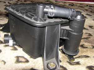

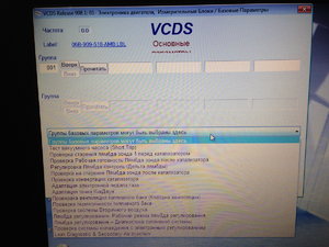

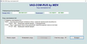

    С недавних пор машина перестала ехать нормально. И переодически начал вываливаться чек. Подскажите что может быть.

    Нема компрессии, однако.
    В том и дело, что заводское управление двигателем, умеет только херить моторы, а вот принудительно удерживать эффективную компрессию двигателя всегда, производственному циклу не выгодно. Запчасти должны уходить, а не залёживаться годами на складах. Сыт - голодно не разумеет, однако.

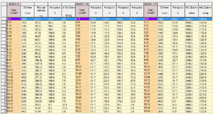

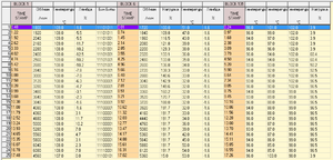

    для начала, замени (удали, поставь просто трубку) фильтр на адсордберт, продуй трубки, проверь н80 на работу, продувку, герметичность. проверь в базовых, 71гр, работу вентиляции и герметичности т. бака.
    что за дикий расход воздуха 306г\с!?:shock:
    зы: да..., и поменьше слушай диванных эксПэртов ;)

    И при этом, только
    Не слишком ли маловероятно для сломанного датчика?

    Алёша... перед тем, как что то сказать, научись, для начала, хоть логи (не то чтоб разбираться) а хотя б видеть :lol:
    во всех темах, у тебя один совет.... двс, есм... да ,,нема кАмпрессии". тьфубляна советчик:bad:

    отсоедини н80 от входящей трубки на впуск, перед клапаном (на воздушном фильтре), заглуши эту трубку. сбрось ошибки, покатайся и загляни в 32гр, скажи, какие будут данные коррекции.
    подозреваю на открытый постоянно н80.
