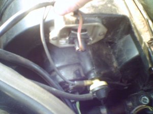

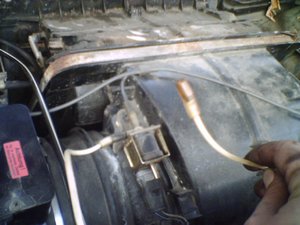

    Добрый вечер всем! Поясните мне пожалуйста, как должны работать и где находятся заслонки серво привода, управляемого климой, а точнее заслонки отвечающие за переключение возд. потока на лобовое и ноги... Как писалось до этого в похожей теме, есть моторчик, но разобрав его я понял, что это шаговый мотор, отвечающий за заслонку- горячий, холодный воздух. Он работает, не работает обдув стекла и ноги. Так же при сегодняшнем разборе понял, что из одного солинойда идет не подключеный воздуховод, можно увидеть на audi1, куда он должен подключаться? А еще вопрос- правильно ли подключены воздушные шланги идущие в блок заслонки воздуха(туда втыкается пластиковы клапан, причем один из шлангов идет с двигателя, а другой идет на два солинойда), есть фото audi2. Подскажите плиз. Ибо пока :chainik: . Спасибо!

    Внутри салона, за центр. консолью. На корпусе печки стоят два привода с тягами:
    слева ноги/лобовое (V85, красн. разьем),
    справа на центральные решеточки (V70,синий разьем).
    Вродь местами не перепутал...
    Под капотом перед лобовым стоит привод температурной (V68), и в зависимости от комплектации заслонка потока...
