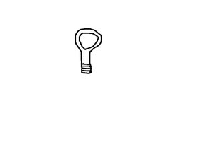

  7. dbann
    dbann Живу я здесь
    14 окт 2008
    1.946
    AR3.0TDI/A31.6MPI
    Левую сетку противотуманки снимаешь, там торчит трубка с резьбой, трубка прварена к лонжерону, в эту трубку надо вкрутить рым болт из ящика с домкратом!
  8. Pashok325
    Pashok325 Участник форума
    21 окт 2008
    237
    allroad 2.7 2001г.
    Вот :D
  9. super-mario
    super-mario Участник форума
    5 мар 2009
    427
    было: AUDI80 1,8PM/Honda CAPA - стало: Allroad 2.7T
    #9 super-mario, 31 авг 2009
    в мануале ж все есть: http://narod.ru/disk/11478844000/Инструкция по ауди А6, аллроад и тп.doc.html
    Буксирные петли
    Буксирный трос или штанга крепятся только к следующем буксирным петлям:
    Передняя буксирная петля
    С правой стороны под передним буфером имеется резьбовое соединение для вворачивания буксирной петли. Буксирная петля находится в коробке с инструментом.
    Для доступа, к резьбовому соединению снять вперед воздухозаборную решетку как показано на иллюстрации.
    В резьбовое соединение ввернуть до упора буксирную петлю.
    После пользования вывернуть буксирную петлю и уложить ее в коробку с инструментом. Буксирная петля должна всегда находиться в автомобиле.
    При монтаже воздухозаборной решетки следить, чтобы в первую очередь выступы на решетке вошли в специальные пазы на автомобиле. В заключение крепко прижать решетку.
    Задняя буксирная петля
    С правой стороны под задним буфером крепится буксирная петля. Для доступа к буксирной петле снять крышку следующим образом: Повернуть влево (например, монетой) соответственно на 1/4 оборота с обеих сторон крышки крепежные винты (1) и снять крышку, потянув ее вниз (стрелка).
    Установка крышки осуществляется в обратной последовательности.
