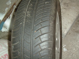

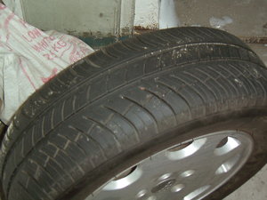

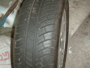

    Привет одноклубникам. Тут такая нелепая ситуация. Поменял значит на зиму колеса. А вот теперь смотрю на летние диски с резиной и думаю, а какой стороной их ставить. Подскажите подалуйста на какую сторону ставить это колесо (Рис. ниже).

    Сбоку есть либо стрелка либо маркировка

    маркировка inside -внутренняя сторона, outside - внешняя . обозначение стрелки => направление движения:umnik:

    Спасибо за ответ, стрелок точно нет, а насчет маркировки честно говоря и не знал. Полезный совет теперь буду смотреть маркировку :)

    Еще раз просмотрел колесо. Стрелок нет, а маркировка сейчас зачем нужна :shock: Резина уже ведь одета на диск. Мне нужна теперь узнать на левую или правую сторону машины ставиться этот диск с резиной.

    Ну что никто не знает на какую сторону поставить этё колесо :rotate: По протектору вроде же должно быть видно.

    Если стрелок точно нет,то ставь на любую.

    Похоже резина ассиметричная.
    Т.о. пофигу, как ставить.
    И все таки направление (rotation) должно быть указано.

    Нет не угодал :) Резина такая: Michelin Energy E3A (H/V) 205/60 R15 91 V

    Летняя шина для легковых автомобилей c аcимметричным рисунком протектора c индексом скорости H и V
    Возможно рисунок и ассиметричный, ну ведь если их менять местами, то проектор будет по разному направлен. Тем более на них уже ездили, я слышал что вроде нельзя менять направление, на новых да без проблем.

    Это относится к шипованным.

    Да да это ассиметричная резина ей по моему:shock: пофигу куда гребсти,а стрелки на "направленной" резине стоят типа елочки.
    Привет. У меня такая же резина.
    маркировка inside -внутренняя сторона, outside - внешняя.
    В твоем случае покрышка установлена верно, а колесо в таком сборе как на рисунке можеш устанавливать с любой стороны.:rock:<!-- / message --><!-- attachments -->

    Данный рисунок протектора, не является направленным, поэтому ставь на любую сторону. Выбери только резину получше на передок, и всё.
