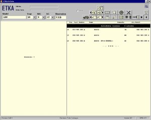

    В общем, посмотрел:
    на твоем дв-ле 3А трамблер с номером 053 905 205 А
    Из всех 80-к только у дв-ля АСЕ (2.0 л. 16 клапанов, на А80/В4) ставился трамблер с ПОЧТИ таким же номером:
    053 905 205 В
    Кроме того, на А100/4А тоже ставился дв-ль АСЕ (2.0 л., 16 клапанов), но номер трамблера опять-таки отличается 1 буквой:
    053 905 205 Е
    О чем говорит эта буква, по ЕТКе непонятно.
    Но как ориентир для поиска можно рассматривать, т.к. все остальные дв-ли на А80 (В3 и В4), А100 (44 и 4А), а также Пассаты (В3 и В4) имеют трамблеры, номер которых начинается на 050 или 037, что, по моему мнению, означает бОльшую несхожесть с твоим. Хотя, может, товарищи меня поправят.

  5. djanser
    djanser Bad e-mail
    29 авг 2003
    4.608
    Audi 100/4А ААЕ
    Ну-у... может, я не на тот столбец смотрел? Хотя обычно смотрю - номер детали слева, затем ее наименование, затем (правее) - ремарки.
    Решайте сами:
