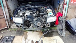

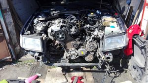

    В общем дело такое, дасталась мне слегка битая в морду ауди 100 2.3. По кузову все востановил но вентиляторов системы охлаждения не было. Раскажите пожалуста из чего состоит электрическая система охлаждения на ауди 100 с4 2.3. Сфотайте если можно с рабочей СО

    Электровентилятор устанавливался на авто с кондишном/климатом, небольшого, см до 40 диаметра, мощностью (важно) 400Вт. На разборе все дадут, только проследить, чтобы не подсунули под этим соусом вентиль афтеркулинга, 55Ваттный. Вентили все подписаны, 400 и 55 Вт не перепутать. Для управления электровентилём должен быть установлен блок резисторов и 3 контактный датчик в радиаторе, НО, этого может не быть вовсе, даже на авто с кондеем (у меня так).
    Основной вентиль охлаждения - вискомуфтой, приводным ремнём. Сфотать его достаточно непросто - компоновка в длину плотная, руку не просунуть. Но фотки иногда встречаются в нэте, да...
