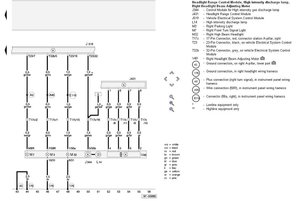

    в какой фаре поворотник перестал работать (передняя/задняя) схемы разные.

    Передняя правая фара, ну и повторитель спереди справа соответственно

    обычно там просто нужно почистить контакты.. они со временем подгорают и даже оплавляются..
