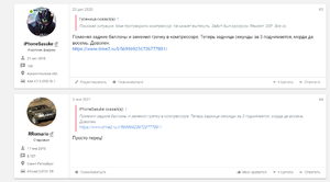

    Поменял задние баллоны и заменил гречку в компрессоре. Теперь задница секунды за 3 поднимается, морда да восемь. Доволен.
    https://www.drive2.ru/l/569969236726777881/

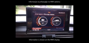

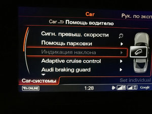

    Как включить индикацию наклона кузова?(крен и дифферент).такого пункта в mib нету.хотя думал что на уроде должен быть по умолчанию

    кнопкой на панели. машинка на горке нарисована)) она же - помощь на спуске

    Так в том то и дело что нажимая на ПОМОЩЬ ПРИ СПУСКЕ,на MMI(стоит mib2 доустановленая)не появляется индикация наклона и крена авто(2е картинки(вид сбоку и вид сзади)) и в меню помощь водителю нету строки этой Индикация наклона.
    Сама то функция работает отлично,а вот на ммi ничего нету
    Картинки из инета взяты

    тогда не скажу. у меня был 13 года выпуска. я даже меню как на левой картинке не помню. нажал на кнопку, сразу появлялась правая картинка.
