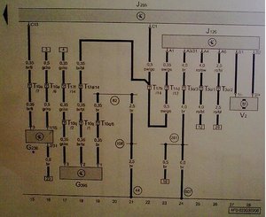

    У меня какаета проблема толи с датчиком g385 толи с проводкой к датчику идут 3 провода 1 земля (первый контакт), провод 2 зачемто соединяется с проводом на блок управления вентилятором подачи воздуха а третий не знаю толком куда он и как идет т.к. на схеме не показано а только направление с цифоркой 4. Ну и при включении зажигания начинает работать вентилятор печки на полную! если отключить фишку от датчика, то все нормально и печка нормально управляется. Померил напряжение на проводах на первом масса, второй и третий под напряжением. Ну со вторым как бы понятно он завятан на провод управления вентилятором и на нем напряжение есть( измерил) Далее начал искать куда выходит третий провод (серо-красный), прозвонился на климате и тут чудеса: отключил фишку от климата а на нем всеравно напряжение! Подскажите как должен работать этот датчик и может кто знает куда точно идет третий провод??? Или у меня просто не рабочий датчик? вот схема:

    Проблемы с русским языком? Объясни подробнее чего ты хочешь от этого датчика? Я так понимаю речь про G395, а не G385 У тебя ошибка по нему?

    Точно G395 ошибок вроде нет но при етом если он подключен то вентилятор печки работает на полную и ни на что не реагирует! А отключаю все нормально но соответственно no signal вот и хочу понять почему такой глюк!

    Это датчик давления и температуры хладагента в контуре системы кондиционирования воздуха. Если приточный вентилятор врубается на всю катушку - значит климат так решил, надо посмотреть в блоках измерений давление и температуру хладагента, всю интересующую тебя информацию ты найдешь в 054 канале измерения БУ Климат-контроля.

    Ну а может быть так что датчик не подходит, он у меня просто стоит на 4f от какойто а4 старенькой может 8e, на разборке дали сказали что если фишка подайдет то все ок??? А почему тогда на серо-красном проводе напряжение даже если фишку с ним от климы снял? не мог ли он на плюс упасть?

    А почему ты сказал это только сейчас? Если ты поставил G65 - это это АБСОЛЮТНО другой датчик, мало того что он измеряет только давление, так еще информацию посупает посредством ШИМ сигнала, тогда как в G395 - используется LIN-шина. Ставь правильный...

    Ну чета только шас об етом подумал! Хорошо тогда закажу новый. Спасибо что вразумил! а по поводу проводка под напряжением пока не замарачиваться может оно так и должно быть?

    Цифру 4 в квадратике на схеме видишь? Теперь опускай глаза строго в низ...видишь 17? Так вот листая электросхемы в этом же разделе (В данном случае климат-контроль) ищи чтобы внизу вместо 17 было 4, как найдешь поднимай глаза строго вверх и увидишь что? Правильно 17 в квадратике ;-) Это и будет продолжением того провода. Судя по тому что находится он на первых листах схемы, он запитан скорее всего от 15 шины, но надо все же глянуть в схему.
