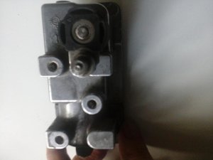

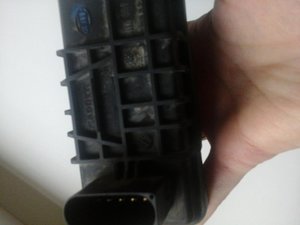

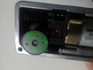

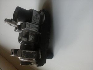

    Сегодня в СТО была снята эта делать с Турбонагнетателя, точное название никто мне так и не сказал, меня интересует один вопрос эту деталь реально купить в отдельности от Турбонагнетателя

    Номер то написан на ней? Пробей в каталоге. Ну или сюда кинь, глянем.

    те номера что на ней пробиты ни в одном каталоге не проходят, вот они 6NW009550. H-04. H2S. G-20. 19127L2
    буду очень рад, если у вас покажет что это за деталь

    Это блок управления геометрией турбонагнетателя Гаррет . Начинать надо с того с какого мотора снят данный девайс . На 3.0ТДИ блоки продаются отдельно ,на 4,2 нет. Номер для моторов 2.7 и 3.0 059198201 по ВАГ. Этот номер актуален для Q7 с мотором CASA.

    У меня Q7, 2008 г, дизель с мотором CASA, этот номер детали который вы указали точно подойдет на мою машину?? Я просто пробил его по exist, там выдало что это для моделей А4 и А6

    Подойдет и на А6 и на А4 и на Q7 турбины идентичны .
