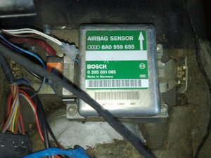

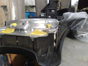

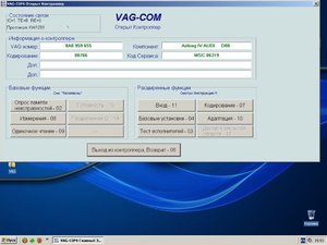

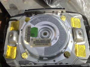

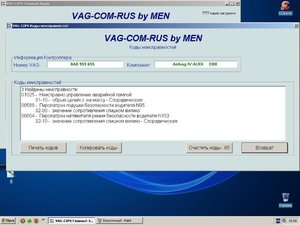

    Всем привет, извиняюсь, но, чтоб не множить темы.
    Такая беда. Авто 80В4 '94 г.в. Купил, лампа AIRBAG не горела, ее просто не было. Вставил - горит постоянно. У кого покупал, про аварию ничего не знает, но крыло левое менено. На днях снимал руль (менял печку). Обнаружил заправленный блок и как я понял, он не стреленые и материал подушки внутри.
    Преднатяжители есть, ремни правда плохо обратно сворачиваются, не знаю, может преднатяжители сработали.
    После установки руля на место провел диагностику ошибок нет, тутже еще раз запрашиваю ошибки airbag и ошибки появляются. такие же как и при покупки авто.
    Вопрос: что значит "спорадическая", как проверить саму подушку и преднатяжители (может сопротивление замерить, тогда какое должно быть), как сбросить ошибки при помощи вагком.

    Понятие "спорадическая" ,от немецкого "sporadisch" ,не постоянная ,периодическая . Обычно когда ошибка после не стираемой фатальной ошибки переходит в этот статус ,диагност расслабляеться :D,угадал :hi:.,как обычно существует "но" .. Это "но"- система Airbag , там бывает ровно наоборот ,например при прописывани крэш-даты все ошибки спорадические ,но они НЕ стираются !Появляются вновь ..
    Serpa Меня всегда интересовал вопрос компетентности покупателей ,все МЫ сильны задним умом и считаем себя неплохими знатоками , потом возникают вопросы ..Почему при покупке этому "ремни правда плохо обратно сворачиваются, не знаю, может преднатяжители сработали." не было уделено внимание ??? Также как и подушки ,ремни можно косвенно проверить руками .. Дело в том ,что при срабатывании пиропатрона повреждается передача механизма натяжения (возврата) ремня и по этому признаку можно судить о состоянии самих натяжителей .. Пока существуют ошибки по ремням ,ошибка состояния по лампе останется (другая ,предыдущая была связана как-раз с изъятием лампы из цепи:nod:).. ИМХО Предполагается замена обоих натяжителей (Б.У),с предварительной проверки разъемов проводки на них .
  14. Zerg()()()()
    13 фев 2011
    11.082
    Ауди
    прозвонить цепь до подушки и до натяжителя, устранить обрыв(если есть, а он судя по всему есть) и стереть ошибки. по подушке в подрулевом скорее всего орбрыв, по наияжителю смотреть под сиденьем или в пороге\стойке. сопротивление самих запалов около 2-3 Ом
  15. Serpa
    Serpa Bad e-mail
    10 мар 2009
    47
    Карп, а разве преднатяжители могут сработать без срабатывания подушки. Подушка у меня одна. Да и на фото видно, что она цела. Когда покупал, всему этому вообще не придавал значения. В нашей глуши в то время и такому авто рад будешь. Ремни, саму катушку разбирал, подкручивал пружину, думал поможет. Пирапатрон преднатяжителя натягивает тросик, который проворачивает ответную часть бобины в противоположну сторону. Этим и преднатягивает. Разъем сразу втыкается в пиропатрон.
    После подключения аккумулятора ошибки не было. Появилась при повторном считывании.
    Кстати задние ремни без преднатяжителей, но тоже плохо собираются.

    Храбрые Вы ребята :wink:.. Сопротивление запалов варьируется от 2 до 4 ом ,причем бывает не целочисленно , обычно подбирают сопротивление в параллельном подключении (при видимом исправном рабочем элементе конечно) ,это позволяет оставлять систему рабочей и гасить надоевшую лампочку ..
    Что касается срабатывания преднатяжителей вопрос не простой и зависит от конструкции натяжителей ремней ,есть инерционные натяжители без эл.соединения (Шаран к примеру),а есть обычные с электронным запалом,в принципе срабатывать они должны одновременно или при фронтальном ударе (натяжители + фронтальные подушки ) или при боковом (натяжители + боковые подушки (шторки если есть)),в твоем случае могло получится так ..Сработала фронтальная подушка при ударе ,ее поменяли ,а натяжители найти не смогли или лень было искать и просто погасили лампочку . Сработанная подушка видна (или точнее ощущается рукой ) при задействовании клаксона к примеру , либо вырезана -рука легко продавливает облицовку ,либо "дубовая" внутрь поместили жесткую вставку ,спресованную ткань мешка подушки не просто симитировать...
