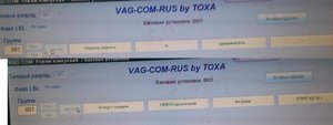

    ваг сом показывает ошибку - механическое повреждение датчика абс пер.лев. колеса. поменял на новый ошибка повторяется.
    полазил по разным форумам и нашёл один совет- постучать молоточком по датчику. одному бедолаге помогло. постучал. помогло но не надолго. через 100 метров опять загорелась гирлянда : желтые абс и есп и красный круг с восклицательным знаком.
    ваг сом снова показывает ошибку - механическое повреждение датчика 47 абс пер.лев. колеса.
    далее пробую базовые установки через ваг сом. включаю - держу педаль тормоза - отпускаю пед.тор. - прокачиваю пед. тор. и жду но лампочка абс долго и нервно моргает и не гаснет.
    возможно я что то не правильно делаю. ваг показывает педаль отпустить - пп/пл прокачной - штуцер - откр </z-/l>. может кто расшифрует это.

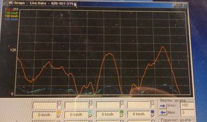

    А у меня другая проблема, загорается только восклицательный знак, но ошибок ни в одном блоке нет. Но вот что удалось выяснить: при выведении графиков частоты вращения колес, одно у одного колеса график выходит за пределы остальных трех, похоже тоже левого переднего.

    возможно и проводок оборвался. я просматривал - не нашёл визуальный обрыв.
    а кто нибудь знает что означает это - пп/пл прокачной - штуцер - откр </z-/l>.

    А где эта надписано? Прокачной штуцер - это через что тормоза прокачивают, находится на корпусе тормозного цилиндра
