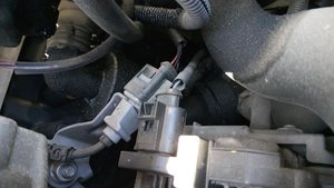

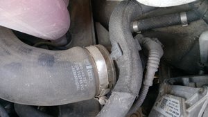

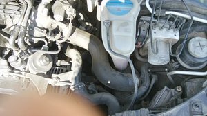

    Всем привет! не пинайте сильно, авто владею 2месяца только)
    снял крышку двигателя и обнаружил, что откуда-то масло сопливит почуть, только вот не смог найти на схеме эту деталь и понять что это:shock:
    находится под патрубком DKS и что это за патрубок?
    2.0 TDI 143Hp

    Сопливит с клапана ЕГР. Можешь для успокоения души, снять его и промыть. Трактористы фсе здесь.. есть и земляки твои.. http://www.audi-club.ru/forum/showthread.php?t=345397 стучись если что. :)

    ВасиличЪ43, спасибо, а снять и промыть чтобы удостоверится, что там сопли? что за патрубок DKS?

    Просто профилактика. Внутри наростает шуба из маслено сажевых отложений.
    Патрубок впускного тракта.. http://www.elcats.ru/audi/scheme.as...492a-a768-76ab47ce2cc8&pid=9CE08A49&office=ru
