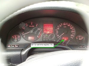

    Вот снимок панели и указано место где перед запуском светится надпись "OIL". О каких кнопках идет речь? Пожалуйста ткни пальцем. Не пинайте меня сильно. Я не понимаю, что нужно нажать. Есть другой вариант панели, там торчат два штырька. Может о них речь идет? Но у меня нет такого. А моя панель вот такая.

    забей, она через какое то колво включений зажигания сама уберется... за месяц точно уйдет.

    А я чего то на фотке пимпочек то не увидел... Наверное приборка не такая. Имелось ввиду справа пимпочка-это та на которую нажимаешь , чтоб пробег на ноль сбросить суточный. А левая пимпочка-это та, с помощью которой часы настраиваются. Но на фотке я их не вижу...

    Да, у меня нет таких двух фишек. За место них простые клавиши. Они могут выполнять такие же функции? Кто может подсказать?
  8. vovan
    vovan Bad e-mail
    1 янв 2003
    564
    A6 2,4 ALF Q 98г
    Ну тогда может через ВагКом 17-10-02-0. Заходим в приборку (17). Дальше жмем Адаптация (10) Там набираем канал 02. И записываем в него нолик... А должна единичка сейчас стоять теоретически.

    Отлично!!!! Спасибо!!!! Сегодня попробую.
