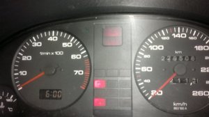

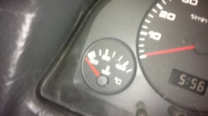

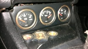

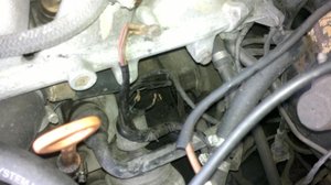

    Всем привет) приобрел я данный автомобиль и сразу были проблемы:
    не работают датчики на панели приборов(температуры, топлива) плюс на допольнительных приборах не работают датчик давления и температуры масла..
    как проверить их?

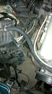

    и еще на первой фотке оборванный провод, он так и должен быть?
    может на фотках что-то увидите и дадите совет:)

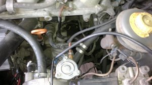

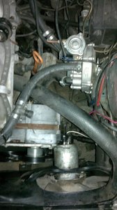

    на 3 фотке с воздухана гофры нет,или сам снял?
  3. soccer777
    soccer777 Новичок
    17 июл 2013
    26
    80/2.0 Е 16v
    нет, не снимал. мне все так досталось( воздухан не родной для этого двгла)

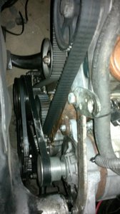

    и на предпоследней фотке тот самый провод что оголен, зачем он там ?

    датчики на приборке вероятнее всего лежат изза дохлого стаба(триножка на обратной стороне приборки). с остальным к электрику, либо мультиметр в руки и звонить проводку. по фото такие проблемы не лечатся

    электрики не хотят браться(( а на дополнительных приборах что может быть? там только работает вольтметр
    и подскажите у кого такой двигатель, где находятся датчики температуры и давления масла? и откуда провод у меня торчит?

    датчик давления масла - боченок на последних 3х фото, двухконтактный. один контакт на допы второй на лампочку приборки.
    датчик температуры должен быть рядом с ним, одноконтактный.
    проводов у тебя куча торчит, под капотом бардак, не удивлен что не хотят браться...

    Датчик температуры должен стоять справа у поддона (один контакт)
