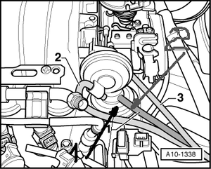

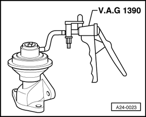

    Влияет на расход и на мощность в худшую сторону, в выгрыише тока экология
    Вот так эта сука выглядит привёрнута к выпускному коллектору в районе дроссельно патрубка на нём штуцер со шлангом цифра 1 на рисунке 101338, шланг сдери с него и напрямую подай на этот регулятор вакум с любого шланга если двигатель начнёт колбасить клапан в норме если нет значит он умер на работе

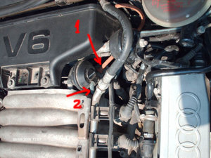

    ок, я нашёл его. Значит так выдираю оранжевый шланг 1 (при вкл или выкл двигло, оранжевый шланг потом заткнуть пальцем чтобы не сосал воздух???). Какой шланг туда воткнуть и откуда его снять. Могу ли я снять синий шланг 2, и воткнуть туда где был оранжевый??? Посоветуй чтобы не навредить. После того как подключу все шланги и держу оранжевый заткнутым ,заводить машину или при заведённой всё делать? Спасибо.

    Только что сделал как описал выше. Температура воздуха +27 на улице, масло в двигатели и антифриз - рабочая температура. Достал оранжевый дунул в него, вроде не пропускает, приходтся с силой дуть чтобы входил воздух )) это вам не шарик, воткнул синий шланг завёл, как работала так и работает. Никакого расколбаса или троения двигателя.
    Также при заведённой машине, достал этот шланг оранжевый и ноль эмоций, сел погазовал, нифига.
    Получается что клапан нае@нулся???
    Но ведь чтобы клапан работал необходимы условия: скорость 50-60 миль в час, обороты 2000-3000 и температура определённая ???
    Можно ли прям туда куда подходит шланг к клапану залить вд40 или ацетончика??? типа промыть и смазать???
    check загорается как утром на работу еду, проеду минут 10 и на трассу, если остановился и заглушил, потом завёл и дальше поехал, check больше не загорается.
