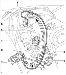

    Парни, нужна помощь по расшифровке лог-файлов, кому не трудно, - помогите!!! Вижу, что вроде-бы передув, но какие причины и возможные решения проблем пока не пойму, снял логи сразу после чистки геометрии турбины, - так что не в турбине дело. А в чем? Ауди а4 в6 1,9 тди, avf, 96 kw, 2002 г.в., 6-МКПП, логи снимал Васей-диагностом, клапан №75, №18, а может забит катализатор?

    Либо в геометрии дело, либо в актуаторе турбины

    Спасибо за ответ. Оказывается проблема была в неправильно подсоединенном вакуумном шланге на актуатор турбины - "мастера" подсоединили этот шланг не через клапан №75, а напрямую к вакуумнику, все подсоединил по схеме - и проблема ушла
