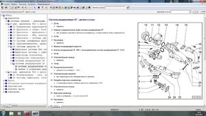

    Ошибка - ответ на вопрос. Из за того, что клапан ЕГРа подклинивает, она и не едит. Можешь поставить заглушку, но будет ошибка.
    Можно также попробовать почистить/смазать клапан.
    Номер 6
      100,8 КБ
      654
