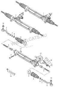

    Как вариант клапан сервотроника, 18
      66 КБ
      63
