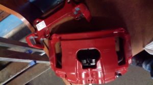

  8. Buck
    Buck Участник форума
    8 дек 2010
    142
    AR6 C7, 3,0 TDI
    тоже отчитаюсь о замене))) 356*34
    За цвет прошу не пинать!!! сам обломался когда коробку раскрыл, при заказе думал черные будут:hot:
    exitus нравится это.
