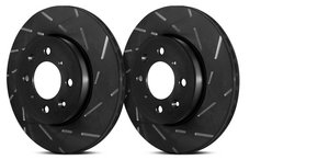

    всем спасибо! Выбрал тормозные диски EBC Ultimax

    тафай фотки)))

    Диски такие вот )))
