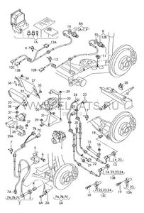

    A6 99г 2.7БТавт Q
    Почти наверняка недовставлен датчик АБС . Надо аккуратно постучать по нему ,но без лишнего усердия, что бы не начал тереться . А вообще то лучше поменять втулку с которой он устанавливается , по Эльзе ее положено менять.
    Датчик -2
    Втулка-4
      63 КБ
      62
