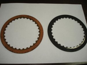

    Расскажу тебе свою историю в практике ... Машина абсолютно такая ,и АКПП разумеется , ошибка в общем стандартная - сгорели фрикционы 4-ой передачи (смотри фото) , для переборки нужно 3 стандартных комплекта (фрикционы , прокладки ) + корзина-вал (алюминевая ,ведет) 4 ой .. Поскольку проблемы были только с 4-ой и вовремя обратили внимание ,сложности переборка в такой комплектации не вызывает , но ... Решили дополнительно промыть каналы гидроблока Мехатроника (в него ИНТЕГРИРОВАН сам блок управления АКПП , по схеме Мерседеса , БМВ старших моделей) ,НЕ знаю что произошло , вызывали "специалиста" ,однако после сборки аварийный режим с сооветствующей ошибкой был обеспечен ,и именно при включении зажигания сверх 4-5 сек .. Непонятно чей косяк ,фрикционы то правильно перебрали и ошибка ушла ,однако ЭБУ так и не вышел с аварийного режима ,многократные попытки прошить и перешить НЕ К ЧЕМУ не привели ,пришлось заказывать Мехатроник (идет вместе с шлейфом) НОВЫЙ и более того адаптировать систему у ОД .. Во так :shock:

    да да... у меня фрикционы погорели.. 3-й и 5-й передач.
    так получается из-за того что разобрали гидроблок и промыли.. что то там задели? там в нем стоит ещё один ЭБУ? просто у меня вроде как там только соленойд . а сам ЭБУ стоит под пассажирским сиденьем.
