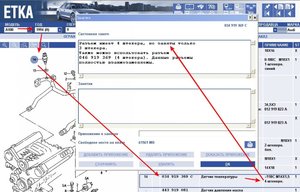

    Ребят подскажите пожалуйста какой же на моей 100\45 2.6 ABC датчик (из трех) отвечает за показания на приборке!
    Начал замечать что вентиляторы крутят термос открыт а на приборке 75-80 гр...осюда вопрос какой менять 4-х контактный(на схеме красным №14) или 2-контактный(который проще и дешевле)(на схеме синим №11)или вообще тот который в радиаторе(что по-моему мнению вряд ли)В общем подскажите пожалуйста какой за что отвечает и КАКОЙ ФИРМЫ лучше взять(есть варик БОШ,есть Ханс прес в среднем на 600р дешевле)Заранее спасибо!!!(для удобства ниже схема)

    Четырехконтактный. VAG или Behr.

    Осмелюсь немного дополнить, дабы у вас не возникало вопросов при покупке датчика.:)
