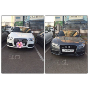

    Крен авто на левую сторону , амортизаторы в норме. Что это может быть? ImageUploadedByTapatalk1409293566.068579.jpg

    Фотограф пьяный.

    Амортизаторы в таком случае не причем, машина на них не опирается. Вот пружины и то, во что они упираются, посмотреть бы не помешало. Рычаг может быть сильно гнутый.
    Показаться-то не могло?
    Такое на сервисе надо смотреть, а тут гадать бесполезно.

    На сервис у официалов сказали , что отклонение высоты подвески передней оси 8 мм , но по факту больше 1 см. И еще , что это норма!!! Разве такое может быть нормой???
