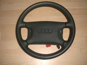

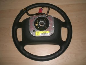

    Приветствую, Уважаемые клубни!
    На днях пришел из Германии мультируль 4D0419091A
    Выиграл на аукционе Ибэй.
    Теперь вот уже больше недели ломаю голову и терроризирую Гугл в поисках отчета или схемы подключения. Пока все тщетно. Провести аналогию по отчетам С5 или Пассат (Гольф/Бора) крайне затрудняюсь.
    Все, что известно на данный момент — нужно докупить блок управления, (возможно под номером 609) — 4B0 907 487 ? (буква тоже пока не ясна, возможно E) подключить к этому блоку два из четырех проводов (оставшиеся два "-" и бибика) и дальше блок подключить к штатной голове "DATA", "ENA", "CLOCK". Ну и сам блок подключить к бортовой сети и замку зажигания, и К-линии.
    Штатная голова будет "Concert".
    Суть вопроса: Помогите пожалуйста найти схему подключения, верный номер блока управления… ну и пожалуйста проявите терпение, если возникнут непредвиденные вопросы. (типа "куда подключать К-линию…")
    Заранее, премного благодарен!
