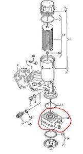

    Подскажите пожалуйста куда лезть и в чем дело? Гонит масло в расширительный бачок. Коробка автомат вариатор, двиг. AWT 1,9 TDI. Заранее спасибо.

    Теплообменник, это где маслянный фильтр закручивается. Шланги сними, закольцуй ОЖ. Покатайся. Проблема уйдет значит трещина в теплообменнике, замена.

    а с прокладкой под головой нечего случиться не может?

    Всё может, начни с простейшего.
