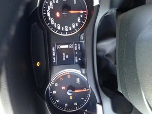

  10. stanlee-23
    stanlee-23 Завсегдатай
    23 окт 2014
    888
    А4/В8 1.8 st2 240hp/380N*m
    Вот как у меня
      94,3 КБ
      828
  11. Schwarzwolf
    Schwarzwolf Участник форума
    3 июн 2014
    187
    A4 Allroad
    Если масла много - должна попросить его слить (Please drain off oil). Смотреть конечно лучше на дисплее на приборке, как описано сверху
  12. stanlee-23
    23 окт 2014
    888
    просто на центральном дисплее шкала намного меньше, если там полная шкала или вообще пустая, это на самом деле ни фига не значит что это минимум и максимум:ded::)
