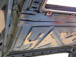

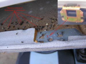

    1. Снять с крыши все клипсы "1"
    2. Клипсы "1" повставлять в пазы "2", которые на картонном потолке
    3. Потолок клипсами закрепить к крыше
    Удачи!
