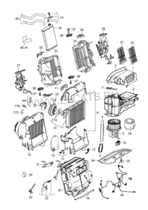

    я не знаю, ждите может кто подскажет, вот схема все моторы под номером 38, а который из них нужно проверять я не знаю, не пишет по номерам.
      103,5 КБ
