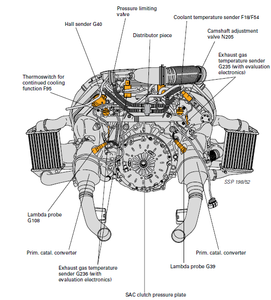

    Нужен совет по поводу нахождения датчика egt, audi a6 2000г. 2.7 битурбо, проблема в том, что у меня расход на сотню 35-40 литров, был на диагностике, вердикт под замену лямбды и датчики egt. Парт номер мне не сказали, мотивируя это тем, что или я у них их покупаю, либо ищи сам, по 17000 за один, это как-то дорого, в каталоге пересмотрел всё, найти не смог, машиной всего неделю владею, поэтому ещё не совсем всё знаю, заранее спасибо.

    Exhaust gas temperature senders (bank 1) G235 and (bank 2) G236 (with evaluation electronics)
    Из-за него может быть такой расход.
    Вообще они ремонтируются. Мне паяли недорого.
    еще здесь глянь http://www.audi-club.ru/forum/showthread.php?t=368634
