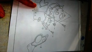

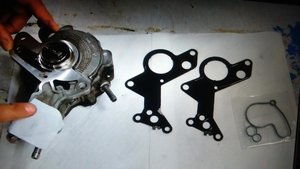

    Есть 2 типа прокладок(смотрите фото):
    номер 038 198 293 соответствует номеру на насосе 038 145 209 A и есть 038 145 215 соответствует номеру на насосе 038 145 209 E.
    Т.е. разница в 1 -ой букве! Смотрите номер на насосе.Он виден.Главное рассмотреть букву и можно быть уверенным в правильном выборе прокладки.На моем BHC была прокладка металлическая 038 145 215 . Стоила 545рублей. Менял недавно сам. Как уверяют, металлическая прокладка стоит на более новой версии.Наверное на Вашей машинке стоит резиновая.Сами меняли когда-нибудь прокладку под тандемником?

    Сам, конечно, не менял. Спасибо за подсказку - нашел номер - 038 145 209 A, т.е. еще старого типа, соответственно, определился и с прокладками - резиновые, 2 шт. Заказал, жду. Надеюсь, что замена устранит течь, возможно дело не в этих прокладках, подтекает с той стороны, куда не подлезть и не посмотреть толком - возле тандемника все мокрое, шланги под ним уже разбухли в местах соединения.

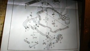

    Насосы 2-х типов взаимозаменяемы.Если вдруг например, насос ранее кем-то уже менялся и он уже нового типа, то и прокладка там стальная.В Вашем случае прокладка резиновая.Насос родной. Если прокладку ранее никогда не меняли, то может быть не лезть? Подумайте предварительно о том, стоит ли с этим связываться.Не так всё просто.Грязное это дело :nod: Машину потом можно не завести без специалиста.:shock: Для начала найдите видео в поиске Tandempumpe abdichten am 1,4TDI. Там на немецком языке,но в принципе всё должно быть понятно.Всё наглядно и доходчиво. Такое видео точно поможет.В том видео удалось запустить двигатель после многократных попыток.Не факт, что это у Вас тоже так получится. Просто вероятно посадите аккумулятор. Для работы необходимо подготовиться и иметь необходимый инструмент: 1) зажимы для шлангов подачи топлива и обратки -2 штуки 2) Инструмент для снятия хомутов.Использовал ключ Rohrzange(трубный ключ), называемый часто "крокодил" или если есть у кого -специальный съемник для снятия пружинных хомутов 3)для сдергивания шлангов приготовил самодельный съемник типа "вилка". Шланги дорогостоящие!!!Их не стоит отрывать силой!Съемником они очень легко сдергиваются и без особых усилий 4) шестигранники-2 шт 5)ключ на 10 рожковый или головка 6)динамометрический ключ для затягивания болтов крепления насоса 7)емкость для топлива 8)шланги желательно прозрачные 9)одноразовый шприц.
    Иногда при замене прокладке используют специальный герметик.Он не должен попасть в систему!Никакая грязь не должна туда попасть! Про разборку не буду повторяться.Всё есть в видео.Теперь о том, чего нет в видео или просто небольшая хитрость для устранения проблем с запуском двигателя.Не надейтесь, что без этого Вы сможете легко запустить двигатель.После замены прокладки и обтяжки крепежных болтов динамометрическим ключом необходимо будет удалить воздух из системы. Для этого использовал 5-ти литровую чистую сухую пластиковую емкость из под питьевой воды.В крышке проделал отверстие и воткнул втугую шланг.Далее шланг одел на верхний штуцер насоса(линия подачи топлива), а емкость подвесил над двигателем , закрепив веревкой .Емкость наполнить топливом. Т.е. таким образом из подвешенной емкости топливо поступает в топливный насос самотеком под небольшим давлением.На нижний штуцер(линия обратки) тоже надеваем шланг подходящего размера , возможно потребуется еще использовать шланг меньшего размера для того, чтобы воткнуть один в другой в качестве переходника , чтобы можно было в итоге плотно втыкать одноразовый шприц. Диаметр штуцеров 8мм и подходящие шланги можно заранее подобрать, попробовав вставит внутрь шланга болт М8.Болт должен входить с натягом. Лучше всего использовать прозрачный шланг т.к. будут видны пузырьки воздуха. Когда подключены оба шланга начинаем прокачку.Шприцом начинаем втягивать топливо из обратки и выливаем например, в верхнюю емкость.Делаем многократно до полного исчезновения пузырьков воздуха. После этого снимаем прозрачный шланг со штуцера обратки и одеваем родной шланг обратки.Пробуем запустить двигатель.Если после 2-3-х попыток запуск не удался, то не следует мучать стартер , сажать аккумулятор или таскать машину на галстуке между гаражей.Лучше повторить прокачку насоса.Если запуск удался, то следует дать двигателю немного поработать и при этом обязательно следить за уровнем топлива в емкости.Воздух не должен опять попасть в насос!После удачного запуска двигатель заглушить и родной шланг подачи топлива установить на место.Еще раз запустить двигатель.Если всё работает, то можно установить ранее снятые детали обратно.Все работы проводить аккуратно, без спешки.Топливо, шланги использовать только чистые, всю грязь с насоса и места крепления тщательно удалить.Болты крепления затягивать только динамометрическим ключом!Иначе сорвете резьбу в головке. Все подсоединения шлангов с топливом выполнять аккуратно Иначе можно обрызгаться топливом с ног до головы.Надеюсь, что понятно пояснил:ded:
