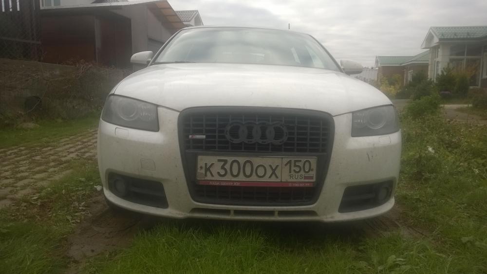

  10. Anastasiy
    Anastasiy Новичок
    14 окт 2015
    7
    A3, 2007, Sportlin
  11. svyat
    svyat Живу я здесь
    14 дек 2005
    1.604
    Q3 TDI CLLB
    Одинаковые у вас машины,дорестайл. У него оптика просто не штатная, да и если не встанет решетка, в чем я сомневаюсь, всегда сможете вернуть.
  12. Anastasiy
    Anastasiy Новичок
    14 окт 2015
    7
    A3, 2007, Sportlin
    У меня бампер передний другой ( у меня нет молдингов таких), и задние фонари не такие (мои фигурные). Если решётка такая же то всё ок, но машина точно не такая :)
  13. svyat
    svyat Живу я здесь
    14 дек 2005
    1.604
    Q3 TDI CLLB
    У вас S-Line да, другие бамперы, фонари у вас другие, потому что 5 дверей, а у него 3. Есть сомнения, встанет ли решетка от обычной на S-Line бампер, но если у него в обычном бампере стоит S-Line, значит и в ваш бампер встанет. В любом случае в клубе проще договориться по нюансам возврата, чем на том же авито.
  14. Терапевт
    Терапевт Живу я здесь
    24 янв 2014
    1.042
    Q5 3.0 TDI, была A3 8V 1.8T, была A3/8P 07г.
    Всё правильно, бампер у меня не С-Лайн, а решетка от него) Так что встанет. Как приедет моя новая, так маякну

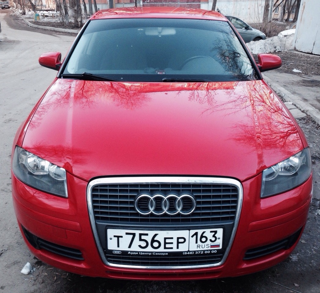

  20. pozitifff4eg163
    pozitifff4eg163 Участник форума
    14 апр 2014
    462
    A3/8P 2.0 FSI 07г.
    Комрады, помогите и мне разобраться с решеткой! У меня 2007 год, вроде дорестайл. [​IMG]
