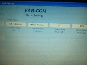

    вот что пишет в первой группе в базовых

    захочу в ошибки пишет не правильно кодирован блок управленя причем код он принял а сервис нет
    абс с еск как горит так и горит в чем дело понять не могу .
