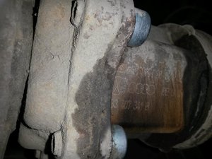

    Всем доброго времени суток! Прошу помочь с внутренним шрусом (трипоид), не могу нигде найти. забиваю код в экзисте, ничего. Вот то что на данный момент установлено. Осевое растояние отверстий под болты около 55-ти мм. Заранее спасибо за ответы!

    это номер самого корпуса, а номер трипода (весь комплект) - 4B0498103

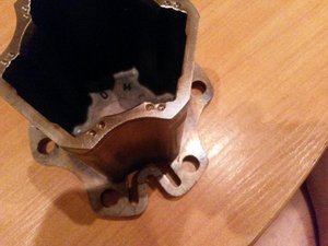

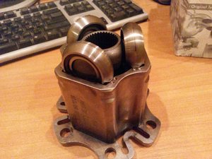

    Всем снова здрасте! в продолжении темы, пришел комплект трипоида. На корпусе выбиты точки которые в свою очередь загибают метал корпуса во внутрь. Крестовина скорее всего из-за этих выбитых точек не входит в корпус, как быть или это так и должно. Если должно то как запрессовывать крестовину в корпус, не согну ли я обоймы подшипников? Если есть у кого фотоотчетик по замене трипоида, скиньте плиз.
  13. ser_gr72
    ser_gr72 Старожил
    23 окт 2006
    27.910
    по уму есть приспособа оригинальная, а по практике трипод на вал, вал в тиски.
    сверху трипода пластину и сверху типа деревянным молотком.
    главное, чтобы одновременно все три.
  14. VasilbV
    VasilbV Директор БАНи
    13 май 2008
    13.557
    Вожак стаи
    Тоже в своё время на С5 менял трипоид
    Тоже покупал новый
    Тоже так же пришёл разобранный
    Тоже дома крутил его и ломал голову....как же собрать
    В итоге на сервисе мастер через деревяшку приложился пару раз молотком и трипоид превратился в готовое изделие
    Не знаю....на сколько это было правильно....но после этого я проехал около 50.000 км и намёка на вибрацию при разгоне не было
    Как-то так...
