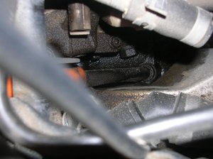

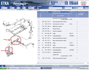

    Появились следы маслянного "потения" в районе маслянного фильтра и вентиляции картера,что под впускным коллектором. (фото №1)
    Да и в том месте где находится тройник нижний,всё на каком-то герметике держится. Вопрос,что надо поменять,чтобы там "потеть" перестало.:)

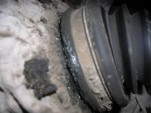

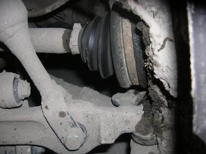

    Вылетает смазка из наружного шруса,не могу понять,то-ли это ослаб хомут,то-ли пыльник менять нужно. Пыльник с виду вроде целый. (фото №3,4)

    1. хз - по фотке непонятно

    3. похоже при замене пыльника переложили смазки... если пыльник целый - забить (но его тоже порвать из-за этого)

    по первому пункту где патрубок выходит из кронштейна масленного фильтра,всё в масленных подтёках,и в месте где идёт тройник,потеет.

    По третьему. Пыльник даже вообще никто не трогал,всё началось месяца 2 назад.

    менять все трубки - герметика там быть не должно
    про рыльник не знаю тогда с чего он начал смазку давить - может на морозах резина застамела и выдавило...

    С замером сопративления,это конечно хорошо,только я в этом ничего не понимаю,а если просто тупо поменять лямбду,поможет? И еще такой вопросец,впускной коллектор обязательно снимать,или как то так можно обойтись,если патрубки ВКГ менять?

    про ВКГ - если руки кривые и с шарнирами - то можно

    Так,тогда как мерять эти сопративления? И еще раз про вкг,получается там еще надо будет покупать прокладку впускного коллектора или еще что-то?
  9. babls
    babls Старожил
    30 июн 2006
    9.365
    TLC200 armored
    Штук шесть машин с парнями делали по ВКГ, нигде коллектор не снимали. Неудобно конечно, но и не вот те прям что невозможно.

    А еще такой вопрос,если менять пыльник на гранате,ничего там с датчиком угла поворота не случится,ничего кодировать не придется?
  11. michфуд
    michфуд Старожил
    12 окт 2005
    15.243
    A4 8E 2,0 01
    угол поворота на руле стоит :) если вы не через выхлопную трубу будете пыльник снимать - вероятность повреждения низкая
