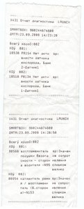

    Продиагностировал свою А6 и комп выдал мне две ошибки:Р0154 Нет активности датчика кислорода, Банк 2-Датчик 1 и Р0134 Нет активности датчика кислорода Банк 1-Датчик 1. Возникает несколько вопросов:
    1. Что это означает и на что влияет.
    2. Нужно ли менять датчики или как-нибудь можно сделать.
    3. Может ли машина дергаться из-за этого (троит, пропуски зажигания, выхлопы в глушителе (катализатор с одной стороны удален))
    Так как хороших специалистов в городе нет надеюсь только на Вашу помощь.

    Коды 0134 и 0154 говорят о отсутствие активности датчиков кислорода 1 и 2 ряда первых датчиков, то есть с лямбда зондов нет сигнала. Причинами неисправности могут быть, обрыв проводов, к/з в цепи лямбда датчиков, неисправность самих лямбда датчиков (отравление этиленом, силиконом). Похоже, придется менять 2 лямбда датчика.
