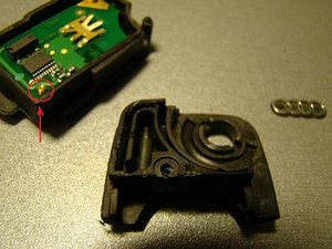

    Привет!
    Получил заказанный корпус для выкидного ключа, обрадовался, и начал процедуру замены. Столкнулся с проблемой, никак не могу отсоединить плату управления кнопками :shock:, ее держат 2 каких-то металлических набалдашника, кот расположены по диагонали. (см. рис)
    Как их снять? Или как вытащить плату не ломая старый корпус??
    Спасибо!!! :hi:

    я их высверлил т.к. выдернуть несмог а на новом они ненужны там паяльником расплавил штыри.

    Скорее всего клепки. Попробуй погреть их паяльником и одновременно вынимать плату (например, аккуратно поддевая отверточкой).

    А от температуры микросхемки на плате не повредятся??

    Ну всё, как говориться, нужно делать в меру. Если клепки проходят через текстолит и не контачат с дорожками платы, то можно не бояться, текстолит имеет плохую теплопроводность. Грей паяльником и понемногу расшатывай и вынимай из пластика клепки.
