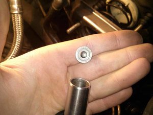

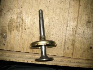

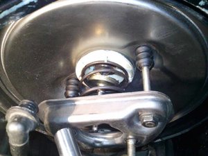

    привет ребята!!
    помогите отремонтировать тормоза они стали дубовыми!
    на днях снимал ваакумник потом поставил назад всё ваакумник и гтц всё собрал завёл проеха тормоза дубовые!!
    подсосо воздуха вроде нет обороты держит нормально!вся загвостка наверно в вакумнике!
    по 1 фото хотел бы узнать этот шток так должен болтаться как у меня или он должен както держаться!!!
    по 2 хотел бы узнать на этом штоке эта тарелка должна так двигаться или должна быть на нём запресованая!
    по 3 фото под машиной я нашел эту прокладку металическую в центре выемка по размеру она подходит в главный тормозной цилидр но когда я туда вставляю её и этот шток то я немогу закрутить гтц на кастрюлю!! растояние большое остаеться может надо с усилием надовить!!
    всем спасибо!!

    Раз остались лишние детали, значит точно не всё впорядке))) Шток вакуумника за счёт вакуума толкает поршень в ГТЦ, помогая усилию ноги. Болтаться он не может в рабочем состоянии. Должен упираться в цилиндр

    по поводу штока в вакуумнике
    http://www.blindhorse.ru/components...originals/shlanggur23_20081115_1437263365.jpg
    тут хорошо видно что он сидит по центру а у меня как я не ставил всёравно падает!!!где бы надыбать фото правильной установки!!

    А ты пружину той стороной поставил?

    Audi 100/4А ААЕ
    На твоей второй фотке видно, что шток должен садиться на свое посадочное место посредством защелкивания этакой тарелочки с короткими лучиками, ее надо чуток осадить оправкой-трубочкой типа трубчатого ключа 8Х10, например (или 12Х13). Тогда шток будет ровно и по центру сидеть сам. А ГТЦ на него надо аккуратно надевать, без перекоса, тогда он не отщелкнется. А у тебя он не сел - тарелочка не защелкнулась. В этом вся причина.
