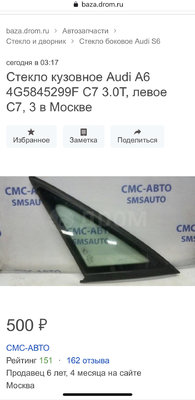

    Подсветка номерного знака не горела когда акум сел, значит реле отключено, на него питание не подаётся. Заряжать через подсветку не получится при полностью севшем акуме, в данный момент эта цепь с акумом разъединена. Надо включить подсветку номеров из салона. Может быть питание появится на подсветке номера при открытии авто с кнопки ключей если акум не полностью сел и ещё включает реле. Так как при открытии машины с кнопки брелка подсветка номер загорается не на долго.
    По поводу разбития стекла на дроме посмотрите, от нашей машины есть боковые стёкла, цены не слишком большие 500 руб за стекло.
    https://baza.drom.ru/moskva/sell_sp...a6-4g5845299f-c7-3.0-t-levoe-g4408507365.html
    Вспомнил этот метод как самое просто, что обычно делают при потере родных ключей. По поводу осколков просто надо по уму делать и конечно не сыпать осколки в салон.
    Клеите скотч по всему стеклу и разбиваете. Осколки будут на скотче. Что то если отклеится от скотча минимум, пропылесосить 1 минуту. Сам такое проходил на Тойоте, нет проблем. Перед приклеиванием скотча по всему стеклу протрите стекло спиртом либо бензином Калоша, скотч не отклеится при ударе.
    Есть вариант вызвать тех кто курочит личинки и ломает замки, вызов, замена замка с ключами будет стоить дороже в 20-30 раз чем стекло за 500 руб.
