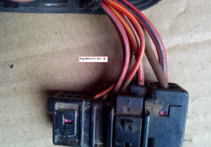

    Разъем правой задней двери с электростеклоподъемником
    Немного грязный, но пойдет..)
    Попробуй как-нибудь, например через иглу, проколов изоляцию, подать +12 напрямую на красно-желтый провод, что третий СПРАВА.. Желательно за гофрой ближе к двери, а не к стойке, раз уж ты там гофру стянул тоже.
    !!!Только не перепутай с красно-желтым от динамиков - он немного потоньше того, который тебе нужен.
    Если не поможет, то нужно попробовать тоже самое проделать с толстым коричневым минусом - подать на него -12 от массы авто.

    Сфоткал свои провода.Солнце жарит,сфотографировал как мог,без бликов вроде бы.

    что значит нет, если я его вижу? Красно-желтый провод, ниже толстых на твоем фото.
  17. CEMENTOGRUZ
    CEMENTOGRUZ Новичок
    11 апр 2017
    65
    AUDI A4B6 Avant 1,9TDi,AVF
    3-й с верху?Понял.
  18. sanya-1
    sanya-1 Старожил
    15 дек 2003
    14.886
    он самый.. Это питание +12 блока управления двери.
