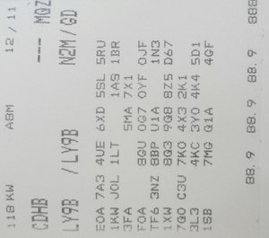

    Не могу определить какая коробка у меня стоит, все говорят что вариатор.
    Но при движении в режиме спорт или в ручном у меня показывает 8 передач и по тахометру видно как стрелка мельтешит при переключении.
    Выкладываю фото с вклейки если она поможет конечно.

    Вариатор, 8 передач (это псевдо передачи).

    G052516A2 - масло.
    0AW301516H - фильтр наруж.
    акпп - мультитроник (вариатор)
