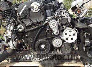

    У меня отломался датчик в моторном отсеке, теперь не знаю что с ним делать. На фото это металлический круг в самом верху прикрученный на три винта. Отламалась пластмассовая штука.

    Оно?

    По всей видимости оно, а что это за датчик, как называется? И как мне менять его полностью или можно только штекер заказать?

    06J109259A Клапан электромагн. изменения фаз ГРМ
    http://www.zzap.ru/default.aspx?partnumber=06J109259A
    Суда по ETKA замена датчику 06J109259A является 06L109259A. Штекер вроде отдельно не деталируется.
