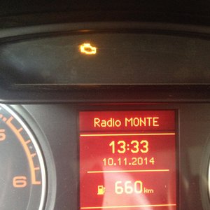

    Ребята подскажите новичку, после того как вставлен ключ до конца, но двигатель не заведен, появляется значок ремня безопасности на приборке и данный значок (см.фото), если же завести двигатель-значок пропадает.
    Вася ошибок не выдает. A4 B8 2.0 TDI 2009 120л.с.
    Что означает данный значок? Какие подводные камни? Или ситуация вполне нормальная?

    значок двигателя, все ок.

    это тестовый режим лампочки- что она работает. есть умельцы кто вынимает.
    если гаснет - то всё хорошо

    он на всех авто загарается.. не только на немках

    вот если при работе загорится - тогда и вздрагивай

    зажгется при езде - не вздрагивать .. вспотеть придется:nod:

    Походу пришлось время вспотеть, утром завелся, а значок не гаснет. Попробую компом залезть, снять ошибки. Подскажите на что обратить внимание в Васе и возможно адекватный сервис по B8 в Питере. Спасибо.

    Адрес 01: Электроника двигателя (J623-CAGC)
    1 неисправность:
    5162 - Diesel Particle Filter; Differential Pressure Sensor
    P2453 00 [232] - Implausible Signal
    Индикатор неисправности ВКЛ - Непостоянно - Подтверждено - протестировано после удаления записей
    Стоп-кадр:
    Статус неисправности: 00000001
    Приоритет неисправности: 2
    Частота появления ошибки: 1
    Пробег: 144193 km
    Дата: 2015.05.23
    Время: 12:25:17
    Готовность: 1 1 0 0 0
    Подскажите по коду ошибки что с датчиком? Есть ли номерок этого датчика?

    P2453 Dieselpartikelfilter Differenzdruckgeber unplausibles Signal
    Сажевый фильтр, датчик разности давлений: недостоверный сигнал

    Спасибо, что означает недостоверный сигнал- датчик под замену?

    Может быть и датчик, может проводка к нему, а может и сажевый фильтр забит.
