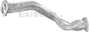

    Прогорела приемная труба в выхлопной системе, нужно менять. По вину машины бьется деталь 8D0253101AH (см. картинку с Экзиста)
    Но на фото ниже хорошо видно, что у меня на машине не она. Гугление пока ни к чему не привело. Может кто в курсе что за система у меня? Или это просто колхозинг? Как подобрать замену?

    по внешнему виду на картинке очень похоже на ADP 1.6,за ней сразу катализатор.

    Подобрать по ВИНу и купить...картинки в интернет магазинах очень часто не соответствуют действительности.

    У меня 1,8 AEB (Забыл написать сразу). Вем ответившим спасибо, разобрался с помощью хорошего человека.
    Тут действительно имеет место быть колхоз. К катализатору без фланца вварен кусок трубы. А так у меня идет нижня система вот с этой схемы:
    Получается что моя деталюха VAG 3B0253301H.
