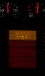

    Помогите опознать индикатор на умершей приборной панели на а4 b5!
    Понимаю, что нужно экранчик поменять, но руки никак не доходят.
    - На масленки (min и sensor) не похоже
    - На тормоза тоже нет
    - на Brems licht тоже нет. (да и стопы, вроде, все горят)
    Заранее спасибо за помощь.

    в какой момент загораеться ????

    да может он что то включает и она тут же загораеться

    Похоже на не достаток омывающей жидкости в бачке , попробуй долей

    Тоже так кажется

    Точно омывайка))

    Все таки "Brems Licht" было.
    Не горели большинство лампочек в "полоске" стопов.
